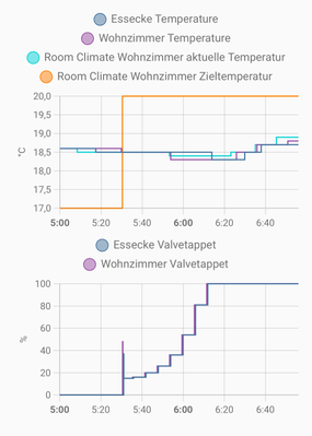

@Sabrina Zur Verdeutlichung hier noch mal das Verhalten heute früh.
Bei -1,5° zur Zieltemperatur dauert es über 40 Minuten, bis die Thermostate auf 100% öffnen. Nachdem zu Beginn immer erst auf ca. 50% geöffnet wird, um dann sofort wieder auf 15% zu schließen.
Im Vergleich hierzu die Aufheizphase eines HT I. Der startet das Aufheizen direkt mit 87%
Wir werden uns das noch einmal genauer anschauen. Vielen Dank für die Grafik, @Geomo.

Moin Geoma,
sage mir bitte wo du solche Grafiken her bekommst, App, PC?
Danke
VG Troete
Mit Homeassistant lassen sich die Daten tracken und solche Charts ausgeben.
