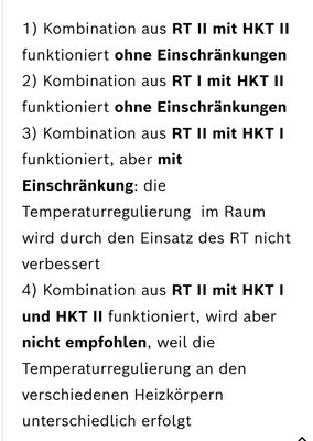

Was genau sind die Einschränkungen, wenn ich zu meinem bestehenden Heizkörperthermostat I das Raumthermostat II ergänzen will?
In der Produktbeschreibung finde ich nur
Kombinierbar mit Heizkörper-Thermostat II. Eingeschränkte Nutzung (nur Fernbedienung und Temperaturanzeige) mit Heizkörper-Thermostat I.
Das ist nicht sehr eindeutig.
Gibt es in dieser Kombination insbesondere weniger Funktionalität als mit dem Raumthermostat I?

Das heißt also, dass der RT II gar nicht als Temperatursensor für das HKT I fungiert? Gerade im Bad bin ich aus baulichen Gründen auf eine Temperatursteuerung fernab vom HKT I angewiesen.
Wenn dem so ist, müsste ich beim RT I bleiben (mit dem ich im übrigen vollstens zufrieden bin)

Tatsächlich habe ich festgestellt, dass die Temperatursteuerung im Bad aus baulichen Gründen allein mit dem HKT I nicht gut funktioniert. Eine Abhilfe über die Korrekturfunktion in der App ist ebenfalls nicht zielführend, wenn der Heizkörper kalt ist, passt das und wenn er warm ist, werden Mondtemperaturen gemessen.
Somit möchte ich ein RT ergänzen, damit ich verläßliche Werte bekomme.
Ich finde es bedauerlich, dass ich mit der RT II die Temperatur des HKT I nicht mehr regeln kann. Schick isses ja, aber mit der Einschränkung natürlich nicht verwendbar.
