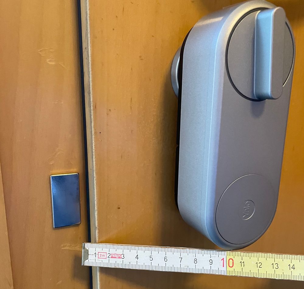

Probleme hatte ich mit der Aktivierung des Doorsense Magnetes. Neben unserer Tür ist noch ein Fenster, deshalb sitzt der Magnet parallel zum Schloss, circa 1,5 cm nach hinten versetzt und insgesamt 9 cm vom Schloss entfernt. Damit wurde er nicht erkannt. Noch mehrere Mails mit Yale habe ich einen zweiten Magneten und einem 3-D gedruckten Abstandhalter erhalten, mit dem funktioniert es jetzt. Allerdings ist der Magnet jetzt so stark, dass er vom Klebeband runtergezogen wird. Mal schauen, wie ich das in den Griff kriege.

Das 3M Montageklebeband ist angekommen, mal schauen, ob dies stärker ist als der Magnet.
Hier noch mal Bild mit den Metallteilen, die die Magnete vom Klebeband runter ziehen:

Mit dem 3M VHB Klebeband sitzt der Magnet jetzt seit 20 h fest an seiner Position.
Bitte Daumen drücken 🤞, dass es so bleibt 
