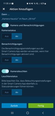

27. Juni 2023 11:38 - bearbeitet 27. Juni 2023 11:39
Die Kamera ausschalten lässt sich mit smart home controller am komfortabelsten. Hier kann man die Kamera wie gewünscht per uhrzeit / Wochentage ein und ausschalten oder per Szenario wenn man schlafen geht oder außer Haus ist.
