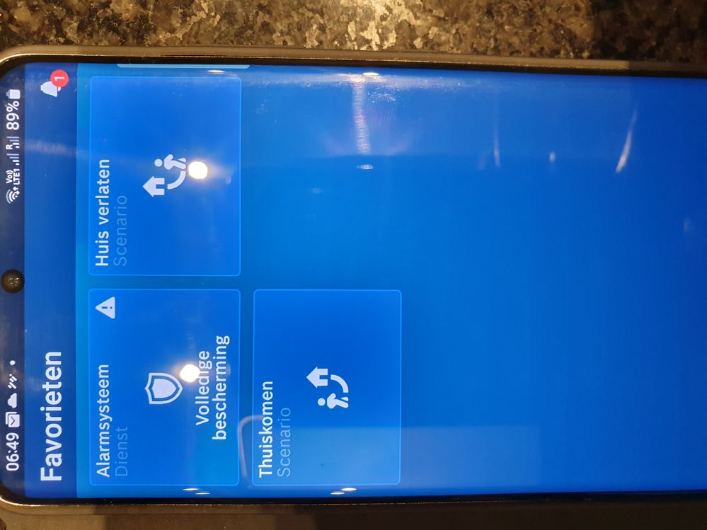

Herzlichen Dank. War erfolgreich. Nur... bekommen keine Push Meldungen mehr von den Eyes Kameras (alarm ein- oder ausgeschaltet egal). Meldungen sind im 20230323_064855.jpg20230323_064733.jpg

Gefunden ! Kamera im Bosch App war nicht zugelassen. Das muss es sein. Rechtherzlichen Dank für Ihre Bemühungen... und die schnelle Hilfe (und die Übersetzung)!
Die Kamera Berechtigung bezieht sich auf die Handykamera , welch die App eigentlich nicht braucht bzw. nur zum installieren von neuen Geräten.
Nochmal zum Verständnis , Du bekommst nur eine Benachrichtigung wenn die Kamera eingeschaltet ist und eine Bewegung bzw. ein Geräusch erkennt .
Hast Du das ausprobiert , bei aktivierter Kamera ?

Die Eyes kameras haben push Meldungen geschickt bis Januar wenn ich die Alarm Szenarien eingestelt habe. Seit dann, bekomme ich keine Benachrichtigungen mehr von den Kameras (Alarm ein oder ausgeschaltet - egal) aber Aufnahmen machen die kameras - nur ich bekomme keine Benachrichtigung wenn jemand passiert...20230323_101814.jpg20230323_064955.jpg20230323_064922.jpg20230323_064855.jpg20230323_064733.jpgScreenshot_20230323_110046_Permission controller.jpg
Paultsio
Bei aktivierter Kamera noch nicht ausprobiert
