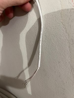

wir haben neue Fenster bekommen, mit fest verbauten Fenster Sensoren (Auf/Zu) von WinkHaus
Die Sensoren wurden mit einem 4-adrigen Kabel geliefert, das nun erstmal, neben dem Fenster, in den Unterputzdosen (noch erweiterbar) der Rollladensteuerung liegt.

Am ehesten Fensterkontakt I umbauen, das ist recht überschaubar.
Smartes Relais und Lichtsteuerung II haben zwar Eingänge, die lassen sich aber nicht ins Alarmsystem einbinden und erfordern für 230V geeignete Kontakte.
Ich würde auch den "Bosch Fernsterkontakt 1" umbauen. Dazu muss "nur" der eingebaute Reed-Kontakt ausgelötet werden und an den Anschlüssen die Signalleitung vom eingebauten Fensterkontakt angelötet werden. Ist die Belegung der Signalleitung bekannt? Setzt ein wenig "Bastelkenntnis" voraus, ist aber machbar. Ggf. "Honorarkraft" dazu verpflichten 😉

Danke für deine Antwort, die Anleitung zum löten des  Fensterkontakt habe ich gelesen.
Der Fensterkontakt 1 ist soweit ich weiß aber nicht kompatibel mit dem Controller II - oder?
In Verbindung mit dem Funk-Stick schon. Der wird aber nur für Bestandskunden mit SHC I angeboten, die auf den SHC II umsteigen möchten. Notfalls gebraucht einen günstigen SHC I kaufen, um ein "Kaufrecht" zu erwerben.
