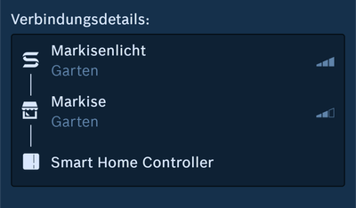

Hier als "Beweis" ein Beispiel aus meinem System. Der Dimmer (Markisenlicht) bekommt sein Signal von der Rollladensteuerung II (Markise).
