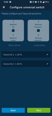

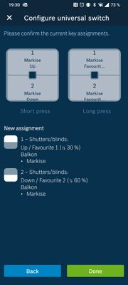

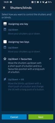

am 13. Mai 2024 19:31
Auch zwei konfigurierbare Zwischenpositionen durch langen Tastendruck lassen sich direkt in den Tastereinstellungen festlegen, ganz ohne Szenarien oder Automationen:

am 13. Mai 2024 20:11
Hallo @Maurice,
vielen Dank für die Screenshots. Aber der darauf abgebildete Schalter hat nur zwei Tasten, oder?

am 13. Mai 2024 20:44
Auf den Screenshots ist der klassische Universalschalter (Flex) zu sehen, der hat nur zwei Tasten. Die Konfiguration des Universalschalter II erfolgt aber identisch, durch die vier Tasten lassen sich einfach mehr Funktionen zuweisen.

Vielleicht noch eine Ergänzung, falls du besonders viele Funktionen belegen möchtest, kannst du die Markise auch nur auf eine einzelne Taste legen. Das Verhalten ist dann folgendermaßen:
1) Beim Drücken wird die aktuelle Position überprüft. Ist die Markise über die Hälfte ausgefahren, wird sie (komplett) eingefahren und andersherum.
2) Erneutes Drücken während der Fahrt stoppt die Markise.
3) Drückt man innerhalb von 5 Sekunden erneut, fährt sie in die andere Richtung, unabhängig von der aktuellen Position.
Der Komfort ist ggü. 2 Tasten leicht eingeschränkt. Wenn man z. B. von 70 % auf 90 % fahren will, benötigt man drei Tastendrücke statt zwei. Dafür hat man jedoch noch mehr Möglichkeiten, die anderen Tasten zu belegen.

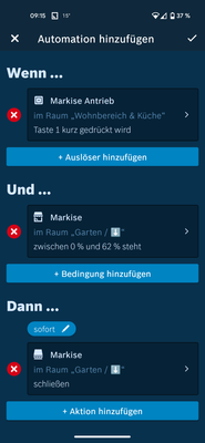

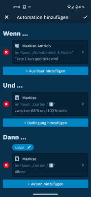

am 15. Mai 2024 09:18
Die von @SebastianHarder genannte "1 Tasten Bedienung" wird ebenfalls direkt in den Geräteeigenschaften konfiguriert. Nicht per Automation. Die von ihm genannten 50 % (über die Hälfte ausgefahren) sind fest vorgegeben und nicht änderbar.
Man kann sich hier bei Bedarf aber auch mit Automationen behelfen. Die von ihm genannten Punkte 2) und 3) sind dann aber nicht möglich, bzw. brauchen weiteren Aufwand und Hirnschmalz mit Zuständen. Dann sollte da auch noch was gehen.
