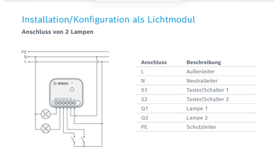

oder kann ich die Doppelwippe gegen einen normalen Einzelschalter austauschen, die Belegung von S1 frei lassen (auf L liegt ja schon Phase) und die Schaltung des Lüfters mit den 3 Automationen verwirklichen??
Das kannst du genau so machen. Ist dann "missbrauchsicherer".
Den lüfter manuell einschalten (bei Bedarf) geht dann ja trotzdem weiter über die App. Oder, du nutzt dazu den entkoppelten langen Tastendruck an S2. Sofern du auf Taster umrüstest, ist das möglich.

@MagicBerlin ja, mit der Licht-/Rollladensteuerung II - Lichtsteuerung kannst Du zwei Lampen getrennt steuern.
Das kannst du z.B. mit der Licht-/Rollladensteuerung II - Lichtsteuerung machen, was bei einem Serienschalter (Doppelwippe) vermutlich aus Platzgründen vorteilhaft ist. Es ist aber auch z.B. mit 2x Smartes Relais möglich.

MagicBerlin
OK, Hab ich soweit verstanden, glaube ich zumindest.
Hier noch einmal mein Verständnis:
Bei der Lösung von Geomo würde ich
auf S1 den Schalter „Lüfter“ der Doppelwippe legen und auf Q1 den Lüfter,
auf S2 den Schalter „Beleuchtung“ der Doppelwippe legen und auf Q2 die Beleuchtung.
Dann eine Automation anfertigen „wenn Schalter S1/Q1 ausgeschaltet wird, Lüfter noch x Minuten laufen lassen“
Hat den Vorteil der manuellen Auswahl ob man den Lüfter benötigt (beim Gang in Bad), aber auch den Zwang immer beide Schaltwippen bei Verlassen auszuschalten
Bei der Lösung von STdesign habe ich noch ein kleines Problem:
Die Verdrahtung genauso wie bei der Lösung von Geomo :
Hier liegt für meinen aktuelles Verständnis  der Vorteil, das immer der Lüfter eingeschaltet wird, sobald das Licht im Bad eingeschaltet wird,
Was eigentlich ein Vorteil ist, weil das Badezimmer vollgestellt mit Toilette, Badewanne, Handwaschbecken und Dusche und bestenfalls 11m3 hat.
