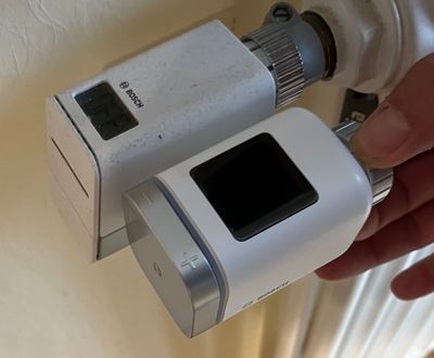

Vielleicht hilft Dir aber das Bild weiter

Hi @opb2fe, die 87mm in der Länge beziehen sich von Kante Drehknopf zu Kante Metallring, wobei dieser dabei am Kunststoffgehäuse anliegt. Wenn du das Heizkörperthermostat anschraubst, wird es nicht mehr am Kunststoffgehäuse anliegen, weshalb wir hier auch kein genaues Maß mehr angeben können.
