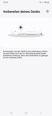

Wie hast Du das gemacht? Ich habe mir den Smart Things Hub von Aeotec gekauft, schaffe es aber nicht, ihn mit dem BSH Hub zu verbinden. Ich habe es über den 11-stelligen Key versucht. Smart Things sagt mir dann, ich müsse die Installation im BSH Controller fortsetzen. Aber wie? Danke Dir!
Habe den selben Hub und hat nach Einrichtung und updating des Hubs die selbe Meldung bekommen. Am späten Abend hatte es dann aber auf einmal Funktioniert.
Samsung S23 FE Android 14
Samsung Tab S9 FE+ Android 14
Screenshot_20240704_220207_SmartThings.jpgIch bekomme immer diese Meldung... Als Du das Gerät hinzugefügt, hast Du da Matter oder Bosch ausgewählt?

Ich habe es jetzt hinbekommen, nachdem ich ihn per LAN statt WLAN angeschlossen haben. Leider wird mir nur eins von zwei Relais angezeigt. Vermutlich hat das mit den Betriebsmodi der Relais zu tun. Hoffentlich wird das noch erweitert mit einem kommenden Update.
