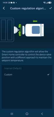

Ja ist er. Was ist dieser Custom regulation Algorithmus am Gerät? Hab deb jetzt mal auf Custum gestellt? Was bedeutet das?
@Carolin81 ist doch ziemlich gut beschrieben:
Steht bei mir net ist bei mir auf englisch
Wieso hast du deutsch und erklärt und ich nur in englisch ohne Erklärung

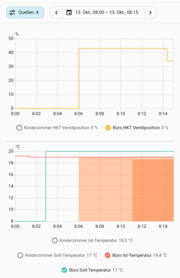

Hier zwei Beispiele.
 Dauer bis das Thermostat öffnet rd. 8 Minuten.
 Dauer bis das Thermostat öffnet rd. 3 Minuten.

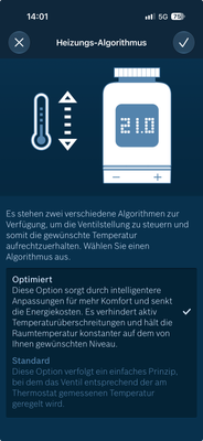

Hier wird alles erklärt. Letztendlich hat sich Bosch die Kritik am Heizverhalten der HKT II zu Herzen genommen und einen neuen Algorithmus entwickelt, der "drüber gestülpt" wird. Und, durchaus gut, optional ist, sodass bei bisheriger Zufriedenheit auch der alte weiterhin genutzt werden kann.
