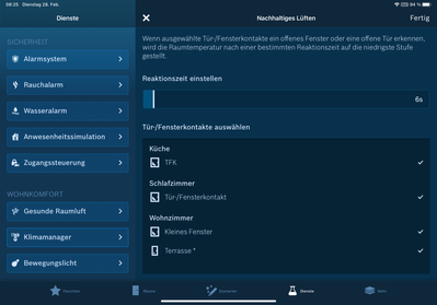

@Paule1610 wenn Du die HT I in der App löschst, musst Du sie auch zurücksetzen, bevor Du sie wieder anlernen kannst.
Du hättest besser vorher mal unter Dienste, Klimamanager, Nachhaltiges Lüften die Einstellungen prüfen sollen.
