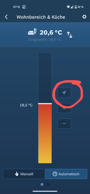

Wir haben die Bosch-Raumthermostate II installiert. Jetzt kommt Morgen eine Firma, die die Heizkörper austauschen möchte. Muss ich dazu die Thermostate in irgendeinen Wartungsmodus bringen? Oder muss man die in dem Fall komplett aus der Steuerung rausnehmen und neu anlernen. Die Kalibrierung müsste man da eigentlich nochmal ausführen. Nur habe ich keinen Punkt in der APP gefunden, wo ich die Kalibierung neu starten könnte.

Ergänzend: vorher am besten auf High stellen, damit das Ventil möglichst weit öffnet. In diesem Zustand die Batterie raus und das Heizkörper-Thermostat II abschrauben.
Durch den geringeren Gegendruck des Ventils lässt es sich dadurch leichter abschrauben und am neuen Heizkörper anschrauben.
