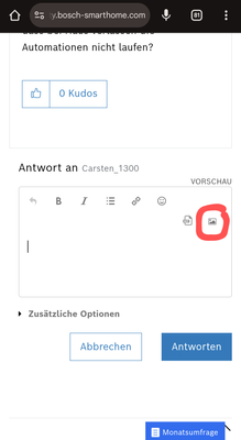

Vielen Dank für Eure Unterstützung. Leider sehe ich keinen Button, um hier ein paar Screenshots anzufügen und auch keinen, um meinen initialen Post nachzubearbeiten.

Screenshots und andere Bilder können hierüber eingefügt werden.
