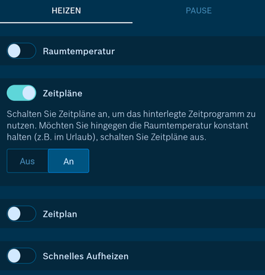

Ich habe in einem zweiten Raum ein Thermostat II installiert. Mit viel Mühe die Zeitpläne kopiert und aktiviert und in meine szenarien eingebunden. Aber es gelingt mir nicht in der App die automatische Benutzung des Zeitplans zu speichern. Das bild sieht immer so aus:
 beim neuen Raum „fern“ steht das handsymbol und beim alten Raum wz das zeitsymbol

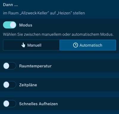

Wenn du im Szenario umschalten möchtest, dann über diese Einstellung. Die weiteren Optionen können natürlich zusätzlich genutzt nach Bedarf werden.
Stimmt, ich bin schon wieder darauf reingefallen, dass man den Schieberegler Raumtemperatur ausmachen muss, den Schieberegler Zeitpläne an, dann noch Zeitpläne anschalten und dann Schieberegler Zeitplan an und dann einen Zeitplan auswählen. Total intuitiv. Es wäre schön wenn Sie mal einen Entwickler zwingen würden mit der App mal einen Thermostat einzurichten
Wie immer Geschmackssache. Ich finde die Bedienung gar nicht schlecht. Auf die Weise können Einstellungen einen passiven Zustand einnehmen - häufig sehr hilfreich.
Bei den Szenarien sind die Begriffe etwas eigenartig. Das ist bei Automationen deutlich besser, bei sonst gleicher Funktion.
