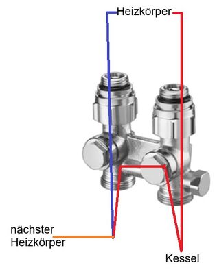

@Baggaman
In meinem System gemäß Schaubild wird ein HKT II Meta nichts bringen, da der Bypass der ausschlaggebende Punkt ist.
@Eagle-Whiskey genau, von Heizkörper zu Heizkörper kommt dann aber jeweils das abgekühlte Wasser aus dem Heizkörper mit in den Kreislauf.
@Geomo genau
