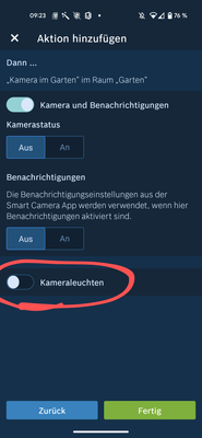

Hier die Einstellungen der Kamera aus der Automation.
Eigentlich will ich nur die Kamera und Benachrichtigungen deaktivieren und die Lichtsteuerung komplett der Kamera überlassen. Die Beschreibung in der App dazu finde ich wenig hilfreich. Wenn ich hier die Kameraleuchten deaktiviere, werden diese dann ausgeschaltet oder übernimmt die Kamera komplett die Lichtsteuerung?
Eigentlich will nur die Kamera und Benachrichtigungen deaktivieren und die Lichtsteuerung komplett der Kamera überlassen.
Dann darfst du das Licht nicht explizit ausschalten. Stattdessen den Slider deaktivieren, dann bleibt alles wie es zuvor war: Ist das Licht an, bleibt es an; ist es aus bleibt es aus.
Das Prinzip ist nichts anderes, als es auch in den Einstellungen zur Raumtemperatur umgesetzt ist.
  • Slider aus: keine Änderung der gegenwärtigen Einstellung
  • Slider an, Funktion aus: Funktion explizit deaktivieren
  • Slider an, Funktion an: Funktion explizit aktivieren
