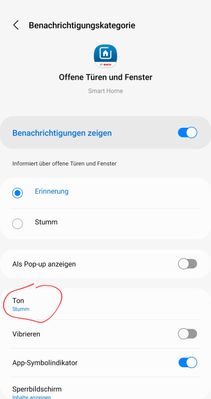

Hab den Fenster-/Türkontakt II plus vorschriftsmäßig m kontiert.
Leider erhalte ich keine akustische Warnung wenn das Fenster geöffnet wird
(bei Wassermelder klappt dies einwandfrei)
Die Meldung auf meinem i-Phone in der Smart Home App zeigt lediglich an,
ob das Fenster geschlossen oder geöffnet ist - das reicht als Einbruchschutz
nicht aus - da bedarf es schon einer akustischen Warnung. Leider kann diese
nirgends aktiviert werden. Bitte um kurze Rückmeldung.
LG
H. Schneider
2 ANTWORTEN 2
@Herta Die akustische Warnung kannst Du über den Dienst Alarmsystem (Teilschutz oder individuell) aktivieren.
Standardmäßig ist das stumm geschaltet. Sollten sich den IPhone Einstellungen ändern lassen. Bei Android geht das.
