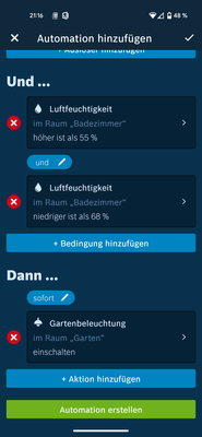

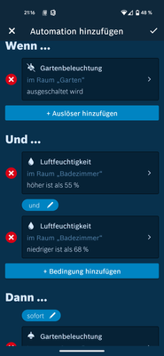

Dieser Fall sollte sich durch Wiedereinschalten abfangen lassen. Ungefähr so, man ersetze Gartenbeleuchtung durch Badlüfter:
Was bei deiner Konstellation ggf. auch nutzbar ist, ist ein Bezug zur Beleuchtung. Damit lässt sich vllt auch das eine oder andere abfangen.
Wenn man den Lüfter per Schalter einschaltet und der Schwellenwert zu diesem Zeitpunkt bereits unterschritten ist, dann schaltet die Automation nicht ab. Die triggert nur in dem Moment, in dem der Schwellwert unterschritten wird.

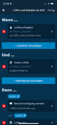

Zusammengefasst: Mit dem Verhalten (was vermutlich selten eintritt) kann man leben, oder es ist einem einen weiteren Aktor wert. Bei mir ist letzteres der Fall gewesen. Wenn ich etwas smart mache, wollte ich an diesem Teil nicht sparen.
Ausserdem vermeide ich, zeitversetzt immer wieder ein und dieselbe Frage gestellt zu bekommen.
Final ist die Programmierung auch sehr übersichtlich:
Ich gehe davon aus, dass die Problemstellung und Lösung syntaxneutral ist.

Die von mir gezeigte Automation macht folgendes:
  • Wenn der Lüfter abgeschaltet wird ...
  • Schalte den Lüfter wieder ein ...
  • Aber nur, wenn die Luftfeuchtigkeit zwischen 55 % bis 68 % liegt (die Werte sind wahllos gewählt und sollten zu den weiteren Lüfter-Automation passend gewählt werden)
Wenn also jemand den Lüfter abschaltet, obwohl es noch zu feucht ist, schaltet der Lüfter sofort wieder ein.
Weshalb ich die obere Grenze der Luftfeuchtigkeit auch mit angegeben habe, weiß ich gerade selbst nicht mehr 😅 Ohne macht's mehr Sinn, weil man nicht davon ausgehen kann, dass die Schwelle der üblichen Einschaltautomation überschritten wird. Stattdessen ist der Wert ggf. durch duschen o.ä. schon höher.
