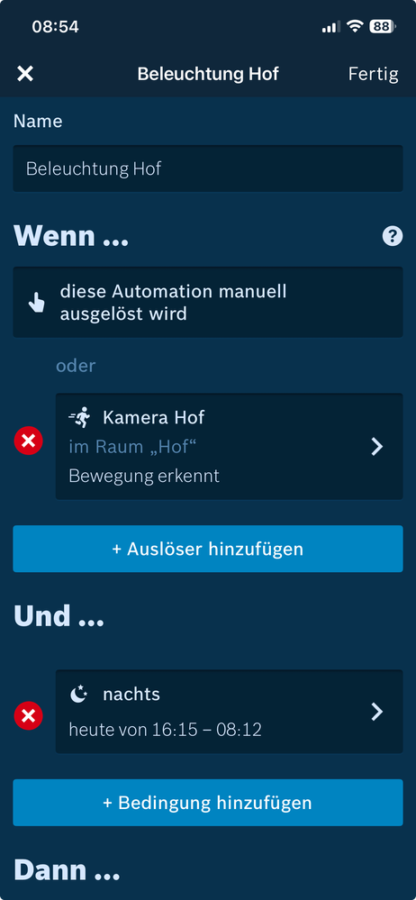

wenn ich deine Anforderung richtig verstehe, brauchst du nur ein "Smartes Relais" oder eine "Lichtsteuerung II", welches du in die Lampe einbauen kannst. Auch könntest du eine IP-65 Verteilerdose verwenden. Dauerstrom hast du ja dort (L,N, PE). Über die App kannst du jetzt eine Automation programmieren, welches bei Bewegung durch die Kamera die Außenleuchte einschaltet und nach "X"-Minuten wieder aus schaltet.
