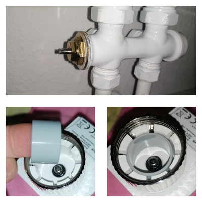

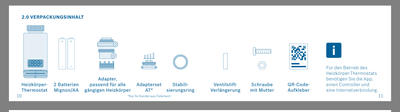

 es sind Adapter dabei, wenn ich den kleinen beiliegenden Plastikring benutze, sitzt auch alles fest. Hatte davon aber kein Bild gemacht.

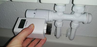

@SaskiaZ ggf. erst mal säubern. Kannst Du bitte mal ein Bild des Ventils hier posten und den Typ der alten Thermostate? Mit dem Löffelrücken als Hilfe sollte sich der Stift ohne allzu großen Kraftaufwand und vor allen Dingen harmonisch reindrücken lassen.
Bei @WHasse und mir im Bild siehst du die Montage mit Adapter für Danfoss Heizkörperventile.

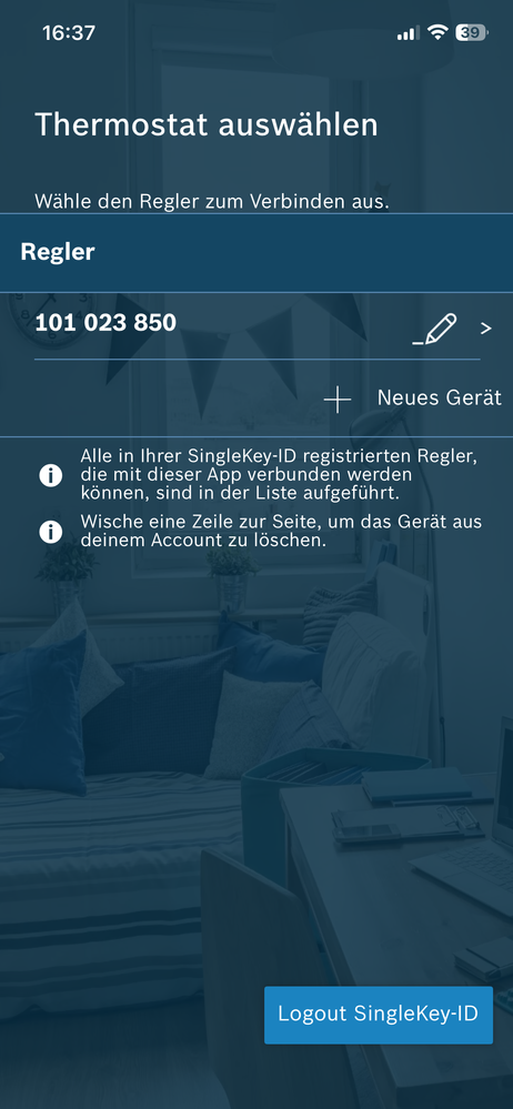

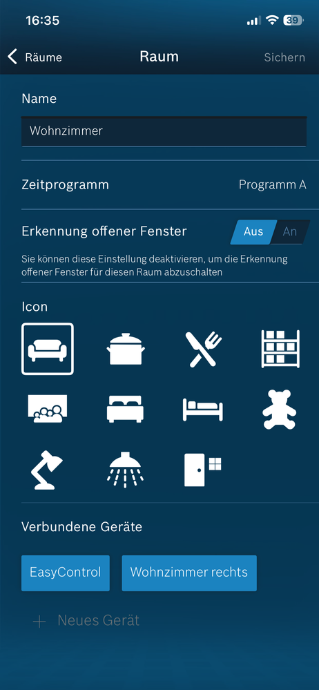

1. Du musst dir ein "SingelKey-Konto" anlegen und deinen Regler CT200 mit der App verknüpfen

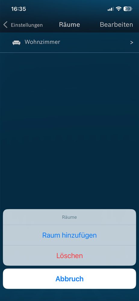

2. Du musst deine Räume anlegen, die du mit den Thermostaten regeln willst:

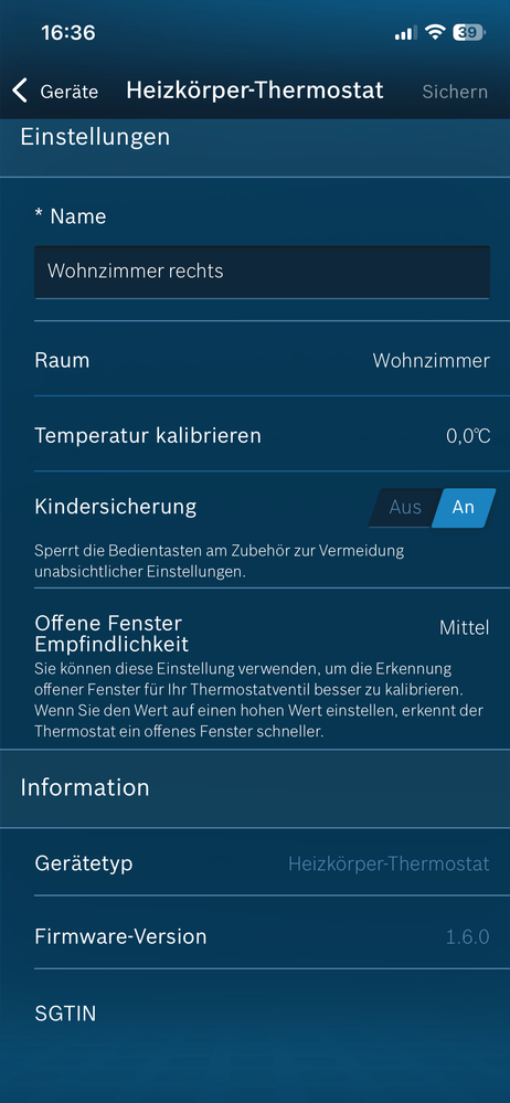

Dann den Raum definieren und über Geräte hinzufügen die Thermostate zuordnen:
Die Thermostate können dann "parametriert" werden:

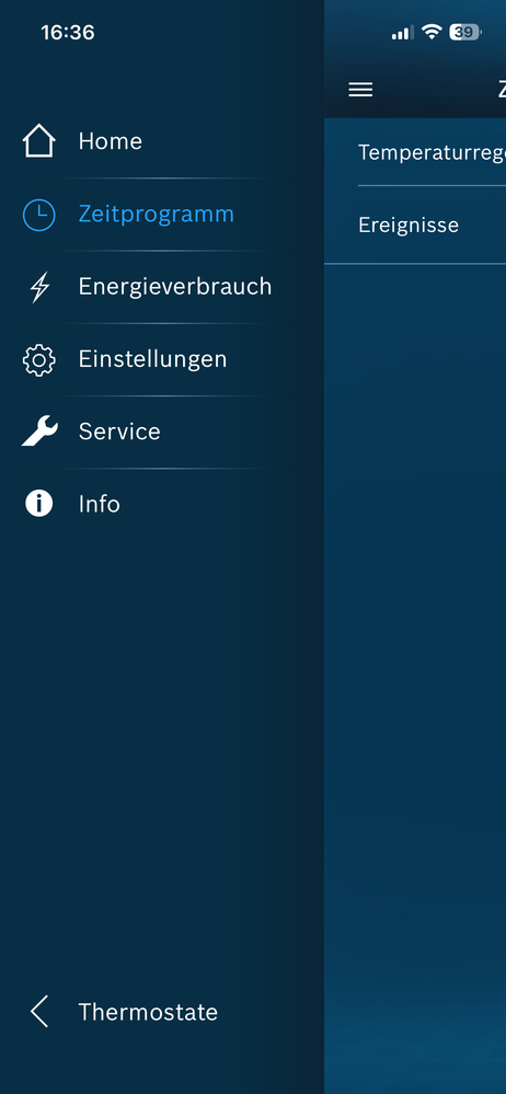

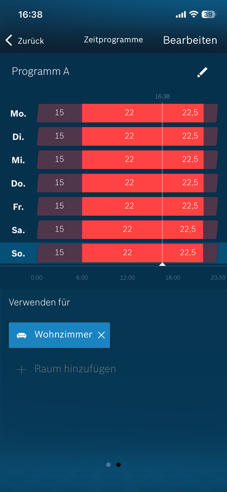

Über "Zeitprogramm" lassen sich dann für jeden Raum individuelle Zeit- und Temperaturprofile erstellen:

Nett von dir, aber aber die (im August montierte Heizungsanlage) ist seit September via App in Benutzung. Ich regle überwiegend manuell, oft aus der Ferne, da ich quer Beet 3-Schicht arbeite und hinterlegte Programme, außer für die Nacht, keinen Sinn machen. Ich kapiere das, auch wenn man mich scheinbar für ein bisschen dämlich hält. 😉

Hier findest Du eine Übersicht über die ggf. nötigen Adapter. Welchen davon hast Du verwendet?
Das einzige, was passt.

@WHasse1 @SaskiaZ da kann man doch sicherlich auch mehrere Zeitprogramme für die verschiedenen Schichttage anlegen, oder?
Klar geht es das, lohnt sich aber nicht. Wenn ich jeden Tag ein anderes Programm wählen muss, kann ich auch einfach die Temperatur manuell einstellen. Einen stinknormalen Heizkörper ohne diesen modernen Schnickschnack, macht man ja auch nach Bedarf an und aus. Dazu kommt dann. Noch Homeoffice vom Mitbewohner. Dann lieber einfach so regeln ohne Programm.

@SaskiaZ Das könnte passen, denn du hast den Stabilisierungsring installiert. In der Verpackung müsste eigentlich noch eine Ventilstiftverlängerung sein, hast du die mal probiert?
Ja den hatte ich jetzt zuletzt dann auch ausprobiert, obwohl ich ihn dafür von einem anderen Ring abbrechen musste, wo der daran befestigt war (Zurückschicken ist jetzt nicht mehr 😓), funktionierte aber leider genauso wenig.
