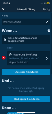

Hi, also der Ventilator geht an und auch nach 5 Minuten wieder aus. Allerdings nicht nach 35 wieder an.
Hab mal Fotos von der Automation gemacht. Woran kann es liegen?
Hm, sollte so funktionieren. Wichtig ist die richtige Reihenfolge:
Erst Automation erstellen und speichern, dann Zwischenstecker manuell einschalten, um die Automation auszulösen. Danach die Automation nicht mehr bearbeiten! Sonst wird die Ausführung abgebrochen und ausstehende Aktionen (hier: nach 35 Minuten wieder einschalten) werden nicht ausgeführt. Auch ein SHC-Neustart führt zum Abbruch laufender Automationen.

Kurzes Update - es funktioniert alles wunderbar. Vielen Dank.
