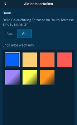

Ich habe jetzt ein Verlängerungskabel mit Baufassung direkt neben dem Controller gebaut dann ging es auch ….. Kannst du in der Automation auch nichts dimmen oder die Farbe verstellen ?
Also ich kann Dimmen und auch die Farbe einstellen.
_Tim_
Schade ….. bei mir ist das das Maximum an Einstellungen  Also nur in der Automation manuell
kann ich auch dimmen und Farben auswählen
Habe mich geirrt ,wenn ich eine Automation erstelle ,siehts bei mir genauso aus
Die Lampe selbst kann gedimmt und die Farbe eingestellt werden.
