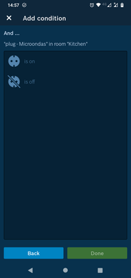

1. wenn Leistungsaufnahme-SmartPlugA > 500W ODER Leistungsaufnahme-SmartPlugB > 500W, dann SmartPlugC und SmartPlugD ausschalten --> habe schon solche Scenario richtig konfiguriert.. funktioniert problemlos,
2. wenn Leistungsaufnahme-SmartPlugA < 500W UND Leistungsaufnahme-SmartPlugB < 500W, dann SmartPlugC und SmartPlugD anschalten --> konnte solche Scenario NICHT konfigurieren, da bei "And" keine LeistungsaufnahmeOption gibt (nur On or Off Optionen Verfügbar. Bild anschauen).
Auf Antworten / Workarounds würde ich mich freuen.
VG.
@Miguel 2 unterschiedliche Schwellwerte kann eine Automation nicht auslösen, da beim ersten Wert die Automation startet und nur dann aktiv ist.
Dir könnten dabei die neue Funktion Zustände helfen und eine weitere Automation:
1. Wenn ZS 1 >500W Zustand setzen
2. Wenn Zustand und ZS2 >500W..

Genau, du brauchst als Workaround zwei Zustände und ein paar Hilfsautomationen:
WENN SmartPlugA < 500W
DANN Zustand A deaktivieren
WENN SmartPlugB < 500W
DANN Zustand B deaktivieren
WENN SmartPlugA > 500W
DANN Zustand A aktivieren
WENN SmartPlugB > 500W
DANN Zustand B aktivieren
WENN A deaktiviert wird
oder B deaktiviert wird
UND A nicht aktiv ist
und B nicht aktiv ist
DANN SmartPlugC einschalten
und SmartPlugD einschalten
Miguel
@Maurice @Geomo Ich habe eure Vorschläge verfolgt. Das Problem wurde gelöscht. Vielen Dank.
