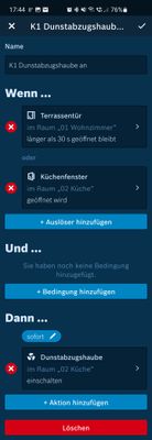

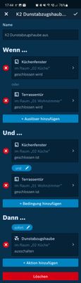

Hallo, vielleicht kann mir jemand bei meinem Problem behilflich sein.
Laut Schornsteinfeger darf meine Dunstabzugshaube (Abluft) nur laufen, wenn das Fenster in der Küche auf Kippe geöffnet ist.
Kann ich mit dem „Smart Home Controller“ und dem „Tür Fensterkontakt“ den“ Zwischenstecker kompakt“ steuern?
Also, wenn das Fenster geöffnet ist schaltet der Zwischenstecker kompakt auf an und bei geschlossenen Fenster auf aus.
Vielen Dank im Voraus
am 30. November 2022 16:00
Geht sehr gut mit Automationen 🙂 ich würde diese drei verwenden.
Lässt sich bei Bedarf noch aufblähen mit Benachrichtigungen oder Abfrage auf Stromverbrauch (= Abzugshaube eingeschaltet oder nicht).
am 30. November 2022 17:46
Klar geht, habe ich bei mir auch gemacht.
am 30. November 2022 18:36
Zum Verständnis: Nur wenn Fenster offen, bekommt die Abzugshaube Strom. Anschalten muss man sie dennoch noch am Schalter. Aber das ist gut so, denn man macht ja auch mal Fenster auf, ohne dass man die Abzugshaube braucht.
