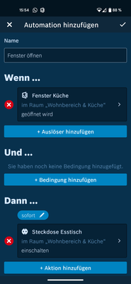

Geht sehr gut mit Automationen 🙂 ich würde diese drei verwenden.
Lässt sich bei Bedarf noch aufblähen mit Benachrichtigungen oder Abfrage auf Stromverbrauch (= Abzugshaube eingeschaltet oder nicht).
Klar geht, habe ich bei mir auch gemacht.

Ist keine smarte Dunstabszugshaube. Lediglich ein Zwischenstecker.
Zum Verständnis: Nur wenn Fenster offen, bekommt die Abzugshaube Strom. Anschalten muss man sie dennoch noch am Schalter. Aber das ist gut so, denn man macht ja auch mal Fenster auf, ohne dass man die Abzugshaube braucht.
