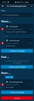

ist es möglich das ich einen Zwischenstecker über einen Fensterkontakt steuern kann?
Hab einen Kamin gekauft und möchte darüber den Dunstabzug steuern!
Danke schon mal…
Gruß Christian
Klar, muss man nur zwei Automationen anlegen. Eine für einschalten. Eine für ausschalten. Mache ich auch so.

MaurerChristian
sorry für die spät Antwort!
danke hat Super funktioniert…
Gruß Christian
