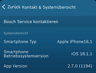

Die Versionen von der Kamera App und meines Betriebssystems sind aktuell. Die Firmware der Kameras auch.

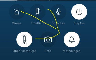

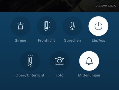

Es geht um die Mitteilungen auf der Ebene der Kamera-Einstellungen.
Ich vermute, diese Schaltfläche ist gemeint:

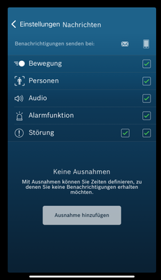

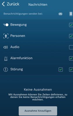

Hast Du dort unten Ausnahmen festgelegt? Bitte nachsehen. In diesen Zeiten kommen keine Mitteilungen.
Ansonsten müssten Mitteilungen dauerhaft anbleiben.
Ganz genau, diese Mitteilungen meine ich. Ich habe keine Ausnahmen definiert. Der aktivierte Mitteilungs-Knopf ist nach einiger Zeit dann deaktiviert… 🤷‍♂️

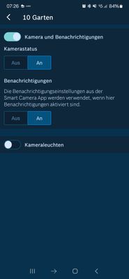

hast du die Kamera in der blauen Bosch Smart Home App in irgendwelchen Szenarien oder Automationen eingebunden, die die Benachrichtigungen deaktivieren?
Moin Christopher,
TREFFER, ich habe ein manuelles Scenario definiert um die Kameras auszuschalten. Mache ich dies und schalte sie über ein Scenario wieder ein, sind sie zwar wieder online, die vorher aktiven Mitteilungen sind jedoch deaktiviert. Das scheinen die Kameras sich nicht zu „merken“!
Gibt es da Abhilfe?
Beim einschalten misst du im Szenario auch die Benachrichtigung mit einschalten. Sollte eigentlich funktionieren. Bzw. Ich hatte noch keine Probleme damit
