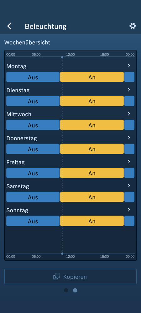

Meine Einstellungen:
Zeitplan: automatisch
Signalstärke: 3 Balken
Verwendungszweck: Leuchte. Ich habe auch schon Standard ausprobiert. Kein Unterschied.
An und Ausschaltzeit: jeden Tag gleich
Ich habe keine Ahnung was ich falsch gemacht haben soll.

@egifish ist die Software des ZS aktuell? Kannst Du bitte die Einstellungsseiten des ZS und des Zeitprogramms teilen?
