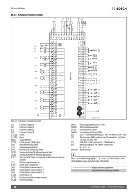

Die Wärmepumpeninnneneinheit kann beim Umschalten auf den Kühlbetrieb über den Relaisausgang PK 2 (siehe Schaltbild Seite 44 Installationsanleitung CS7000i IR/OR AWMB) das Umschalten auf den Kühlbetrieb weitermelden.

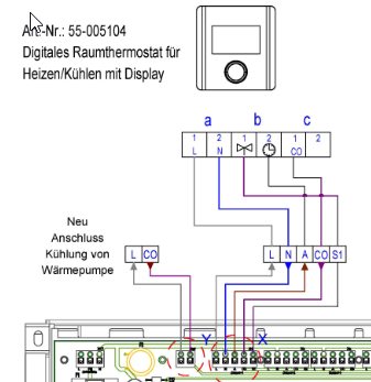

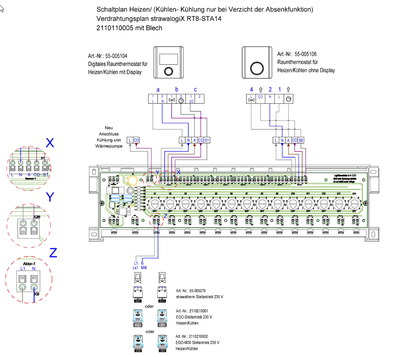

Die Strawa Klemmleiste in Heiz/Kühlausführung kann dieses Signal aufnehemen.
Jetzt zu unserer Frage:

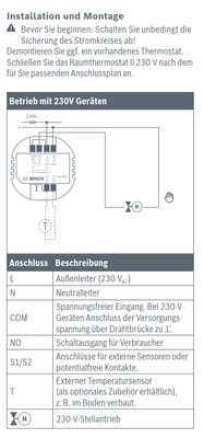

Kann das Thermostat 2 230V mit dem Signal (Kühlbetrieb) welches folglich von der Strawa Klemmleiste weitergeleitet wird etwas anfangen und wie hat die Verdrahtung hier zu erfolgen?
oder ist im Falle des Einsatzes des Smart home controllers 2 so viel Automatisierung integriert, dass die Thermostate von der Wärmepumpe über das Umschalten informiert werden und somit die beschrieben Verdratung entfallen würde, was für uns die Konsequenz hätte, dass wir keine spezielle Klemmleiste für Heizen und Kühlen benötigen würden, sondern mit einer Normalen Klemmleiste arbeiten könnten.

Einen heizen / kühlen-Eingang hat das Raumthermostat II 230V nicht, die Umschaltung erfolgt normalerweise manuell in der App (oder per Szenario).
Man kann aber auch per Automation umschalten. Diese könntest Du z. B. über ein Smartes Relais auslösen, das über den Relaisausgang der Wärmepumpe geschaltet wird.
