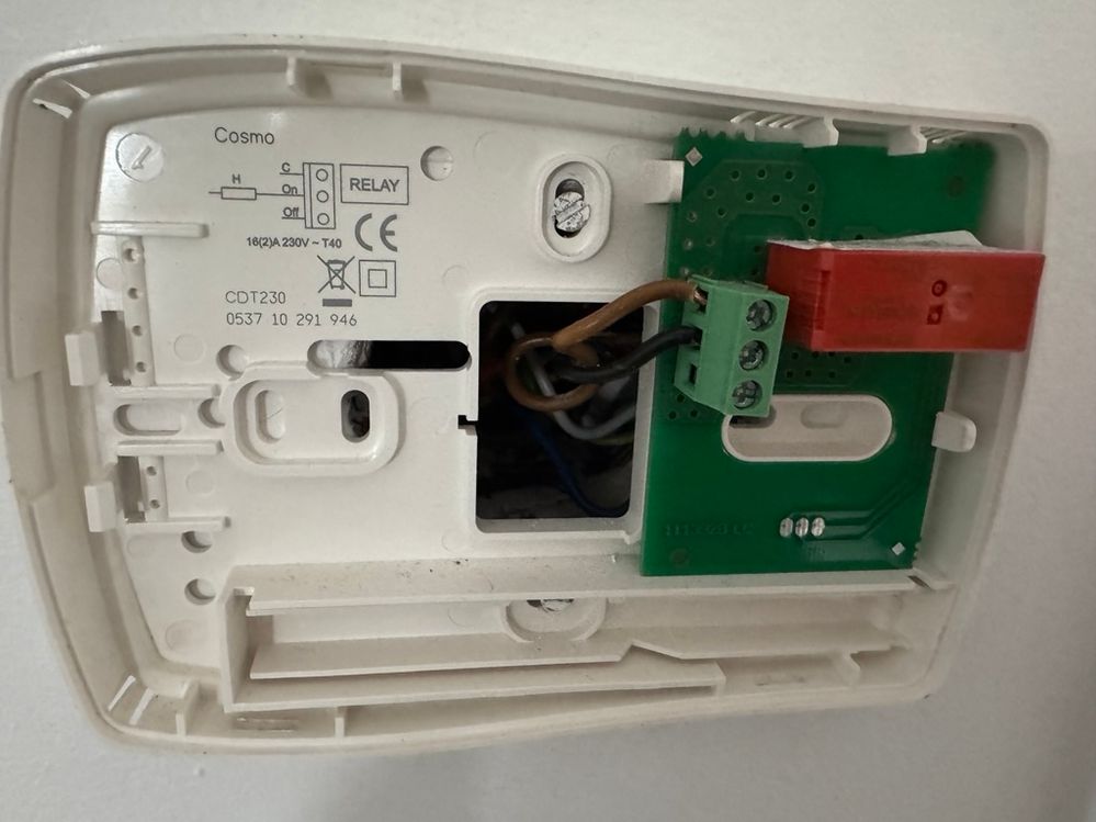

ich habe eine Frage zu meiner bestehenden Fußbodenheizungssteuerung.

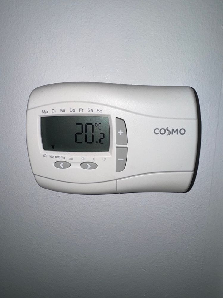

In meinem Wohnzimmer hängt aktuell ein COSMO CDT230, der anscheinend als zentrales Hauptthermostat fungiert. Das Gerät ist nur über braun und schwarz angeschlossen. (andere Leitungen liegen hinten in der Dose sind aber nicht angeschlossen)

Die zwei Drähte sind lt. Aufdruck links für das Schaltrelais und dürften von der Therme kommen. Am Raumthermostat II 230V entsprechen die Klemmen COM und NO diesen Anschlüssen.
Was fehlt ist die Spannungsversorgung. Laut Anleitung wird das Cosmo Gerät mit Batterie betrieben.
Das Raumthermostat II 230 V braucht jedoch 230 V an L/N. Hier musst du schauen (lassen), ob die blind verlegten Drähte dies evtl. bereits bereitstellen oder am anderen Ende entsprechend angeschlossen werden können.
