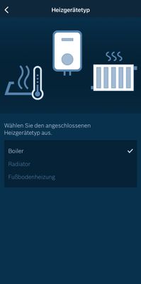

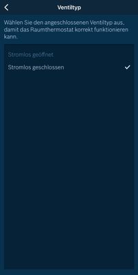

Was muss ich in der App einstellen, bei Heizgerätetype und bei Ventiltype?
Du musst die Einstellung NC / NO (stromlos geschlossen / geöffnet) ändern. Wie der genaue Wortlaut in der App ist kann ich dir nicht sagen, habe nur die Batterieversion des Thermostats.
Das habe ich auch schon versucht umzustellen, aber leider ohne Erfolg.
Das wundert mich. Ein- / Ausschalten der Therme scheint ja zu funktionieren und über die Einstellung NC / NO müsstest Du das beschriebene Verhalten umkehren können. 🤔

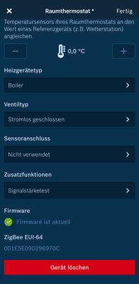

Poste doch mal ein paar Screenshots der Einstellungen des Thermostats.

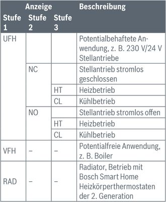

Sofern ich die Tabelle in der Anleitung richtig verstehe, wirkt sich die Einstellung "stromlos geöffnet / geschlossen" nur beim Heizgerätetyp Fußbodenheizung aus. Unschön gelöst, aber das würde ich mal versuchen.
Keine Ahnung, ob das Regelverhalten dann auch zu Boilern passt. Da müsste sich jemand von Bosch äußern.
