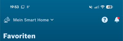

Ich habe einen Raumthermostat II übrig und nutze ihn im Wintergarten zur Steuerung der Sonnenrollos abhängig von der Raumtemperatur. Das funktioniert mit einer Automation einwandfrei.
Allerdings sorgt dieser Raumthermostat dauernd für einen Eintrag in den Meldungen weil ihm kein Heizkörperreglet zugewiesen wurde (ist ja ein Wintergarten ohne Heizung). Dadurch sehe ich immer einen Punkt an der Alarmglocke in der App - das stört, denn dadurch fällt ein richtiger Alarm (z.B. Batterie leer) optisch nicht mehr auf.
Lässt sich diese Meldung irgendwie löschen?
danke und viele Grüsse,
Uwe
Dass das nicht besser gelöst ist, finde ich auch schade. Aber irgendwann gewöhnt man sich dran - und erkennt den feinen Unterschied, wenn es eine neue Meldung gibt.

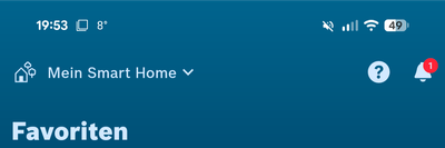

Wenn du die Information gelesen hast, minimiert sich der Punkt.
Kommt eine neue Meldung, ist der Punkt zumindest etwas prägnanter/größer mit der Anzahl Meldungen. Solange, bis diese wieder gelesen (einige Sekunden geöffnet) sind
Mir fällt der Unterschied mittlerweile sehr schnell auf.

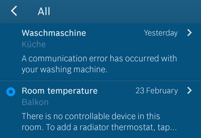

Lässt sich nicht löschen. Habe ich auch. Ich hoffe Bosch liefert das abstellen solche Benachrichtigung nach.

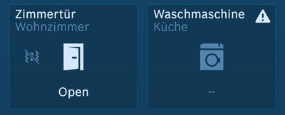

Bei störenden Dauer-Meldungen gibt es einige Baustellen. Bei mir steht z. B. quasi dauerhaft, dass es ein Kommunikationsproblem mit der Waschmaschine gibt (Home Connect). No sh*t, eine Waschmaschine ist ja auch die meiste Zeit aus. 🙄 Nur wenn man wäscht verschwindet die Meldung vorübergehend.

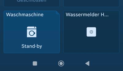

Meine Waschmaschine hat den Status "Stand-by" wenn sie aus ist. Wenn ich drauf klicke wird auf die Home Connect App verlinkt. Sie ist immer verbunden in der BSH App.
Interessant. Den Status "Stand-by" habe ich noch nie gesehen.
Welches Modell hast Du? Bei mir ist es eine WAYH2840.

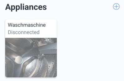

Das ist bei mir auch so. Und in der Home Connect-App wird bei ausgeschalteter Waschmaschine dann "Disconnected" angezeigt. Aber nicht als Warnmeldung, sondern als (korrekter) Status.

Die Waschmaschine hat keinen Stand-by. Wenn aus, dann aus, man hört die Relais klacken. Also auch keine Verbindung zum WLAN. Das ist aber kein Fehler, vor dem gewarnt werden müsste (wie es die Smart Home-App tut), sondern ein normaler Betriebszustand (wie von der Home Connect-App korrekt angezeigt wird).

Mein Modell ist WGH244A40/01

Dann berücksichtigt die Smart Home-App diesen Unterschied wohl nicht. Sehe ich als Fehler. Als Zustand müsste "Aus" oder "Nicht verbunden" angezeigt werden, aber keine Warnmeldung wegen eines Kommunikationsfehlers.
