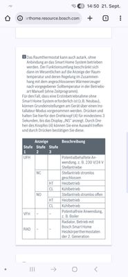

kann ich das Raumthermostat Ii auch manuell bedienen, ohne App. Internetanschluss ist nich nicht verfugbar.
Danke
Das kannst du dann auch ohne Controller verwenden. Natürlich dann ohne smarte funktionien.
Die Grundeinstellungen lassen sich auch direkt am Gerät einstellen.

Sie können das THermostat auch manuell durch drehen und drücken am Einstellring bedienen. Vorausgesetzt, die Kindersicherung ist nicht aktiviert. Ein Zeitprogramm kann nicht eingegeben werden.
@scott-4711 zuerstmaligen Einrichtung Ist aber ein Controller erforderlich. Dies könnte aber auch in einem anderen Ort passieren und danach ummontiert werden.

ich kann den Controller nicht einrichten weil ich kein Internet habe.
Ich wollte ihn nur anschließen und manuell bedienen, das geht doch wie #WHasse1 meinte
Geht es um die Raumthermostate für Fußbodenheizung, oder um die Thermostate in Verbindung mit Heizkörper?
Ersteres geht ohne Controller. Beim zweiten geht es nicht, da keine direkte Verbindung hergestellt wird.

sorry, es um die Raumthermostate für Fußbodenheizung
Das ist ja super habe gerade gesehen das 2 2 Modelle gibt eines mit Batterien und eines mit 230 V
Das setzte ich ein BTH-RM230Z
Genau, autark geht nur die 230V Variante.
