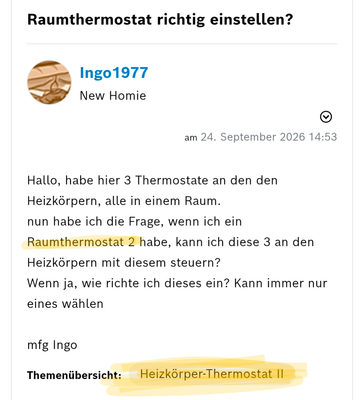

Hallo, habe hier 3 Thermostate an den den Heizkörpern, alle in einem Raum.
nun habe ich die Frage, wenn ich ein Raumthermostat 2 habe, kann ich diese 3 an den Heizkörpern mit diesem steuern?
Wenn ja, wie richte ich dieses ein? Kann immer nur eines wählen

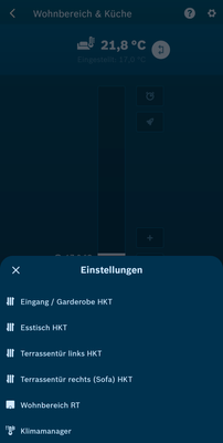

Du musst das Raumthermostat lediglich den gleichen Raum zuordnen. Dann werden die Heizkörper Thermostate automatisch auf die vom Raumthermostat gemessene Temperatur geregelt. Alle vier Geräte werden zur "Raumtemperatur" zusammengefasst.
(Bei mir vier Heizkörper Thermostate und ein Raumthermostat.)

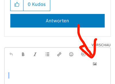

wie füge ich hier Fotos ein?
Einfach mit Copy & paste oder über dieses Symbol
