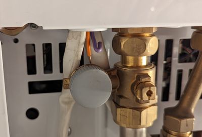

Ich habe jetzt mal an der Therme gesucht und es wären dort auch zwei gleichfarbige Kabel wie in der Dose hinter dem Thermostat vorhanden. Dass die da aber einfach so herumbaumeln hat mich sehr skeptisch gemacht und ich lasse heute Abend mal den Elektriker kommen.
Danke für eure Hilfe bisher!
Die baumeln da herum, da sie auch in der Dose hinter dem Thermostat herumbaumeln. Sind einfach zwei ungenutzte Adern. Falls dein Elektriker das OK dafür gibt, können diese zur Stromversorgung des Thermostats genutzt werden.
Bleibt die Frage, ob deine Therme einen Anschluss für ein Thermostat mit potentialfreiem Kontakt hat.
