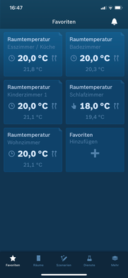

Ich sehe erstmal auf den Screenshots, dass bei dir alle Thermostate ausser Schlafzimmer im Modus „Zeitschaltuhr“ sind“. Ist das gewünscht?
Um das Thema besser in Griff zu bekommen würde ich in den Einstellungen bei Kalibrierung der Temperaturmessung die entsprechenden Offsets setzen. Bekanntlich steigt die warme Luft nach oben und da wo deine Thermostate hängen wird wahrscheinlich nicht der wärmste Punkt des Zimmers sein. Man muss mit den Werten etwas spielen um zum einen ein Gefühl dafür zu bekommen, zum anderen die passende Einstellung zu finden.
Ich habe bewusst die Zimmer bis auf Schlafzimmer auf Zeitschaltuhr gesetzt,
Möchte im Schlafzimmer Konstanz 18grad haben .
macht das keinen Sinn !?
wie gehe ich das Thema mit den offsets am besten an ?
wie gehe ich da vor ?
was ist zu tun ?
