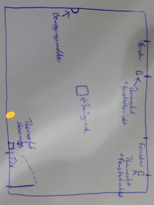

 ich bin der Überlegung komplett auf Bosch umzurüsten habe nun ein Zimmer damit ausgestattet. Das Foto zeigt bis auf luftbefeuchter und Echo Show 10 alles.
Wie gesagt mein Problem ist das es viel zu lange dauert bis die Hue Lampen eingeschaltet werden und dabei ist es egal ob ich eine in die Automation nehme oder alle 6. Der Bewegungsmelder hängt genau auf 2.10M.

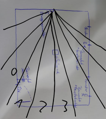

Ein PIR Bewegungsmelder arbeitet in "Zonen". Er muss ein Unterschied in den Zonen erkennen. Als einfaches Beispiel:
 Du muss also von Zone 1 in Zone 2 gehen. Umsoweiter der Bewegungsmelder weg ist, umso größer die Zonen.

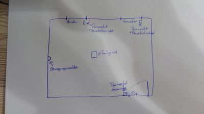

Versuch mal ob du einen unterschied merkst wenn du ihn an einer anderen Stelle anbringst.  Z.b. hier:
 ich hab meine Übrigens nicht auf 2,10m sonder auf 1,20m. Hängt in der Ecke von der Treppe, um im Flur und die Treppe runter zu schauen.
