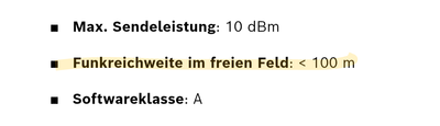

Zigbee ist bis 20m freie Linie ausgelegt. Also 30m kann, muss aber nicht klappen.
Bosch gibt für seine Geräte immer etwas in der Richtung an. In der Realität sicherlich weniger. Aber nur echte 20 m fände ich schwach.
Ich hatte vor kurzen einen Bericht über Zigbee vs Z-Wave (longrange) gelesen. Da war der vergleich von 20m Zigbee /100m Z-Wave.
