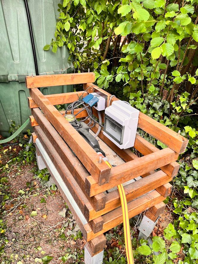

Die Regenwassertonne (3.200l) und einen Gardena Hauswasserautomat ("Automat" damit die Pumpe automatisch angeht), sind seit einigen Jahren im Betrieb (aber manuell, also nicht ganz komfortabel).
Einen abgedeckten Ständer inkl. Stromanschluss für den Automat war auch vorhanden.
Bild: Aufbau für Wasserpumpe und Stromanschluss
Meine Herausforderung war es, diese Komponenten smart anzusteuern – und das möglichst kostengünstig und integriert in mein bestehendes Bosch Smart Home System.

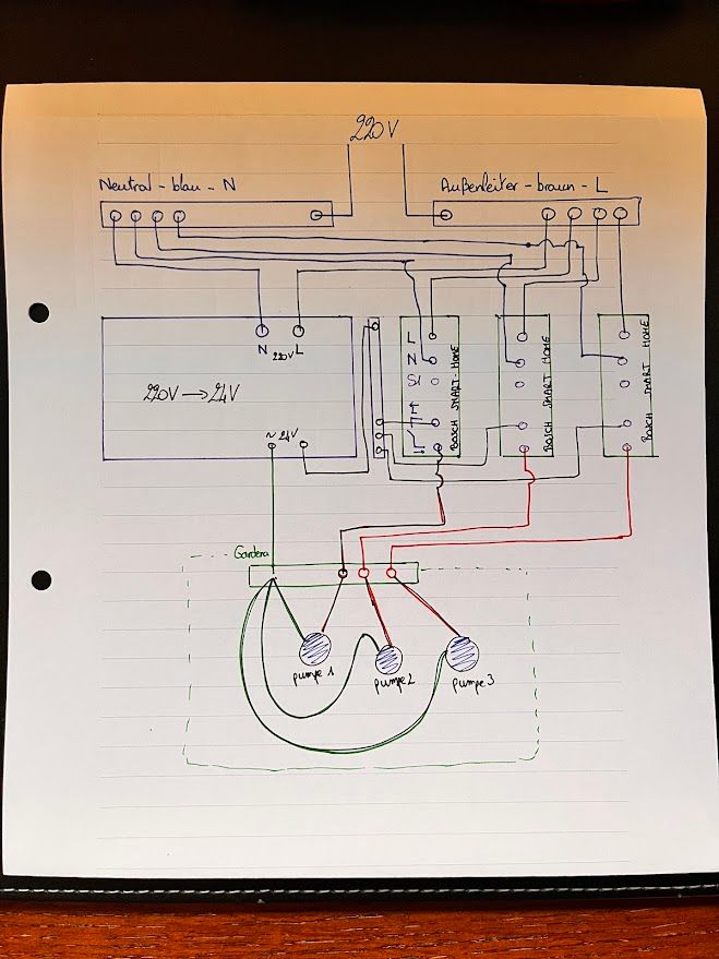

  1. Planung
    Bild: Schaltplan

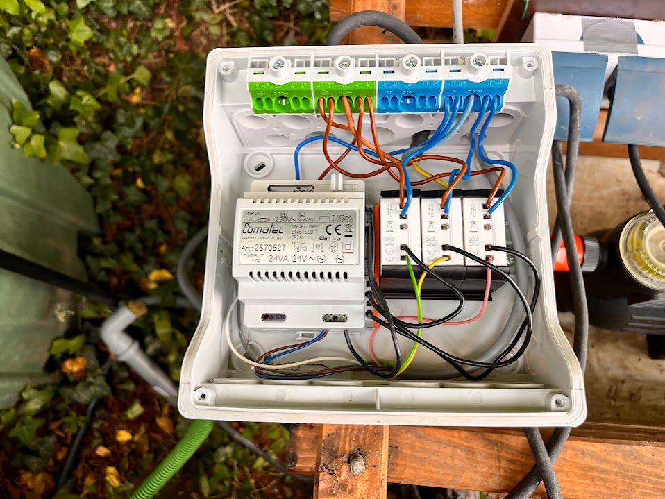

  2. Einbau in die Verteilerbox: Die drei Bosch Smart Home Relais und der 240V/24V-Konverter wurden in der Hensel Kleinverteilerbox montiert. Das sorgt für eine aufgeräumte und sichere Installation.
    Bild: Einbau & Verkabelung

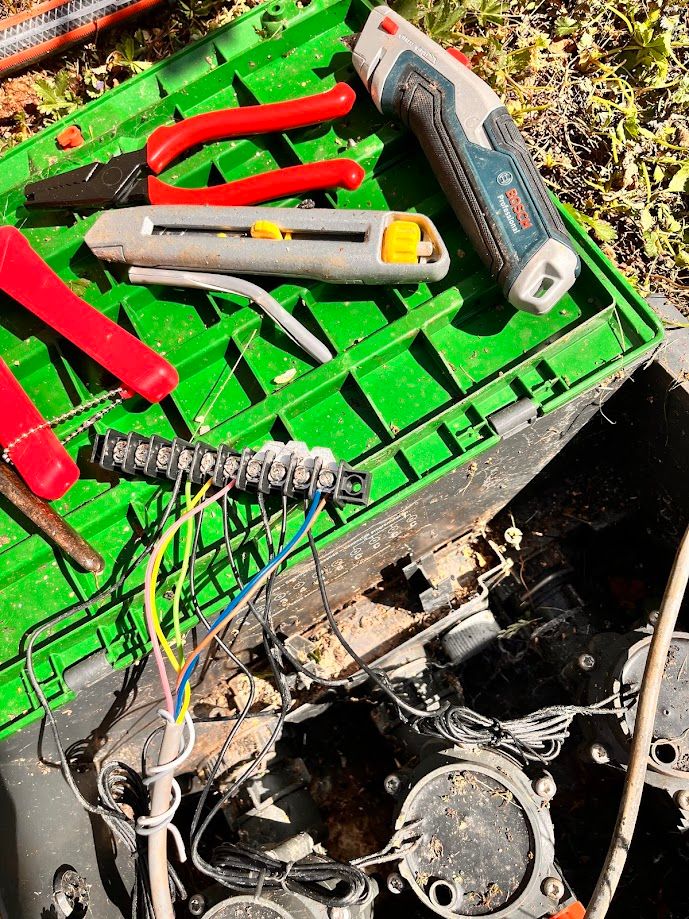

  3. Verkabelung im Ventilbox

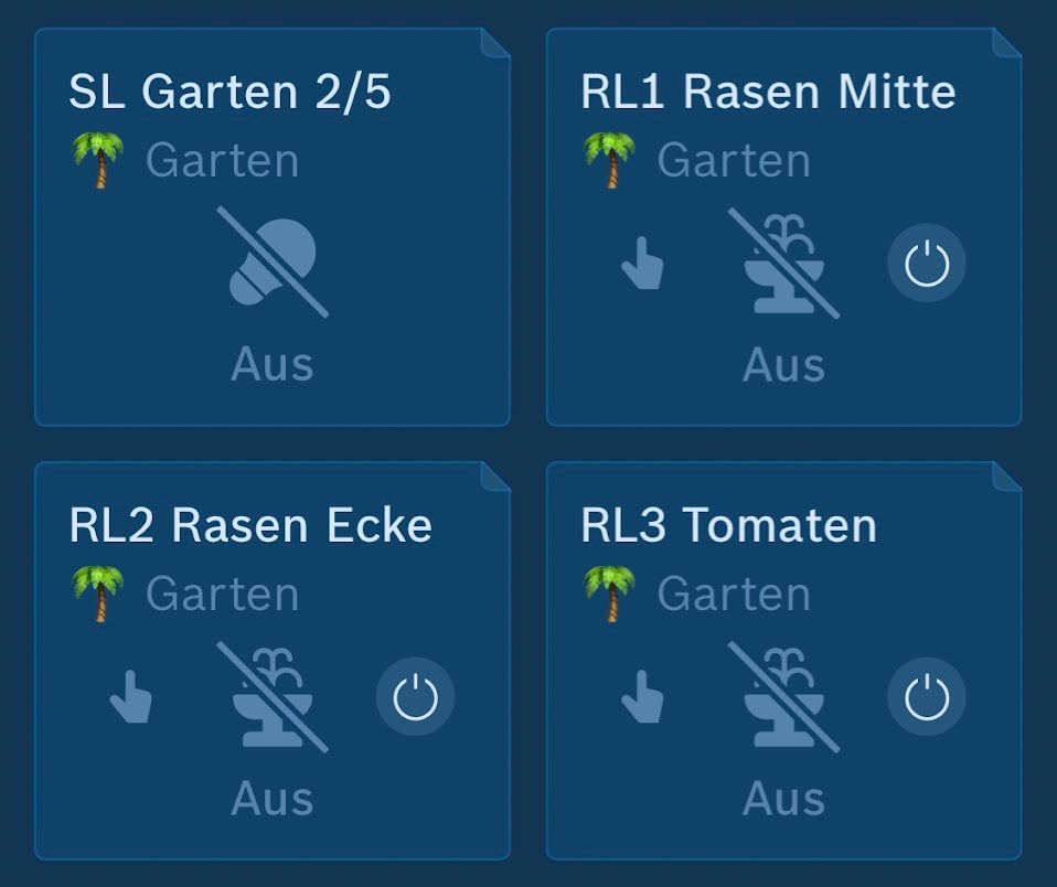

  4. Einbindung ins Bosch Smart Home: Die Relais wurden wie gewohnt über die Bosch Smart Home App eingelernt. Das ging (wirklich) schnell und problemlos.
    Interessant ist die Funktion, die die Relais automatisch nach x Minuten abschaltet. Praktisch , um meine Regentonne nicht über Nacht zu leeren 🙂
Bild: meine Favoriten-Ansicht
homemega_8-1747771754067.pngBild: Einstellbare Dauer der Bewässerung (Bosch Smart Home App)
