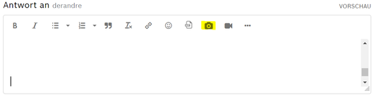

du kannst Bilder einfach kopieren und im Textfeld einfügen oder die Funktion "Fotos einfügen" nutzen. Diese findest du in der obersten Zeile von deinem Antwortfeld, wenn du auf das Kamerasymbol gehst.
