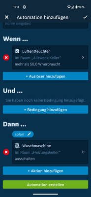

Das Bild kommt aus der offiziellen Bosch Smart Home App.
Die Angabe ist in W (Watt), also aktuelle Leistungsaufnahme. Sobald in dem Beispiel 50 W überschritten werden, wird der zweite Zwischenstecker abgeschaltet. Hier gibt es keinen Bezug zu einer Dauer, also nicht W/h oder kW/h.

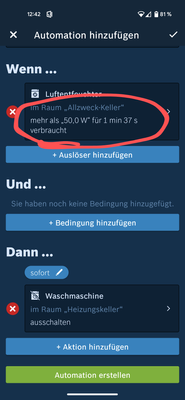

Einen Bezug zur Dauer der benötigten Leistung kann man aber auch herstellen:
