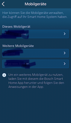

Oh doch. Das Handy meiner Frau, das iPad habe ich so verbunden:

Ich sehe hier die bereits verbundenen Mobilgeräte. Deren Berechtigungen lassen sich ändern und sie lassen sich entfernen. Was ich nicht sehe ist eine Möglichkeit, weitere Mobilgeräte "einzuladen". Stattdessen steht da eindeutig, dazu auf dem neuen Gerät den Anweisungen der App zu folgen. Und diese Anweisungen sind: Auf dem neuen Gerät das Systempasswort eingeben und die Taste am SHC drücken.
OK, ist zu lange her, als ich das gemacht habe und: Sorry, da war ich echt auf dem Holzweg … Asche auf mein Haupt!
