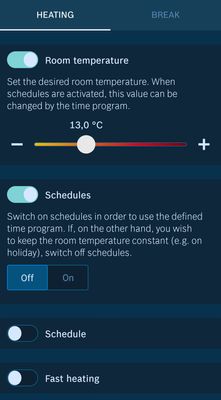

ich versuche gerade verzweifelt mir ein Szenario einzurichten, dass den Thermostat auf den gewünschten Zeitplan stellt UND die Raumtemperatur auf den Wert der aktuell im Zeitplan vorgesehen ist. Ist das möglich?
Wie hast du das im Szenario eingestellt?
Alle Möglichkeiten "aus", nur den Schalter "Zeitpläne" aktivieren und auf "an" stellen.
Funktioniert so bei mir.

Ich versuche es nochmal etwas zu umschreiben:
Ich habe einen Zeitplan der, sagen wir, von 0 bis 15 Uhr auf 21° heizt und von 15 bis 23:59 auf 18° (Beispiel)
Ich habe zwei Szenarien: Verlasse Haus und Zuhause ankommen.
- Verlasse Haus: stelle alle Thermostate auf 13° und deaktiviert den Zeitplan
- Zuhause ankommen: Aktiviere den Zeitplan wieder
Für das Szenario "Zuhause ankommen" möchte ich nun, dass wenn ich das Szenario zwischen 0 und 15 Uhr auslöse auch wieder auf 21° gestellt wird und wenn ich es von 15 bis 23:59 auslöse auf 18° gestellt wird. Was aber passiert ist, dass das Thermostat auf 13° bleibt und erst zum nächsten "Schaltzeitpunkt" wieder umschaltet.
Stell die Thermostate beim Verlassen des Hauses auf manuell und 13 Grad, bei Zuhause ankommen einfach wieder den gewünschten Zeitplan aktivieren.
So sollte es auf jeden Fall funktionieren.
Hi, wie beschrieben, leider bleiben die auf 13 Grad wenn ich den Zeitplan über das Szenario aktiviere.
Ah okay, ich darf wirklich nur Zeitplan aktivieren. Wenn ich dazu noch einen Zeitplan auswähle, funktioniert es nicht. Das ist echt komisch .D

Hi, mit der Antwort von soutparkler:
So funktioniert es:
Und so funktioniert es nicht:
Auch mit expliziter Auswahl eines Zeitplans sollte das funktionieren.
Ist denn dein "Verlasse Haus"-Szenario korrekt? Das sollte so aussehen:
Ja, "Verlasse Haus" sieht bei mir so aus. Und das funktioniert ja auch korrekt. Wenn ich den Zeitplan nicht explizt auswähle, funktioniert auch "Nach Hause kommen"
Merkwürdig. Ich habe es mal mit explizit ausgewähltem Zeitplan getestet und das hat funktioniert. Vielleicht ein Fehler, der nur unter bestimmten Umständen auftritt? Kannst ja mal ein Systemprotokoll hochladen, vielleicht kann sich das jemand bei Bosch anschauen.
