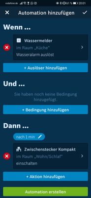

Hi, gibt es die Möglichkeit den Wassermelder in einem Szenario mit einem Zwischenstecker zu kombinieren?
Der Plan ist folgender: Wassermelder meldet Alarm - Zwischenstecker wird für 1min aktiviert und startet damit eine Absaugpumpe.

So? 🤔
SteSie
Danke, so ähnlich wars gemeint (sofort einschalten + Aktion (nach 1min wieder ausschalten)
Ich hab das ganze über Szenario und nicht über Automation versucht🙄
Vielen Dank für die Hilfe!
Grundsätzlich ja. Du kannst z. B. eine Automatisierung mit zwei Aktionen erstellen: Wenn Wassermelder Wasser meldet, dann sofort Zwischenstecker an und mit einer Verzögerung von 1 Minute Zwischenstecker aus.
Aber natürlich macht der Wassermelder ordentlich Radau und vermutlich muss jede Auslösung quittiert werden (nicht getestet). Für eine regelmäßige Pegelsteuerung o. Ä. also eher nicht geeignet.
