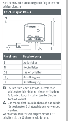

Du schleifst die 5 Volt durch und schaltest diese über das Relais. Dieses braucht um die Schaltung vorzunehmen die 230 Volt. Wenn es korrekt angeschlossen ist, passiert nichts schlimmes. Eben exakt nach Schaltplan vorgehen.

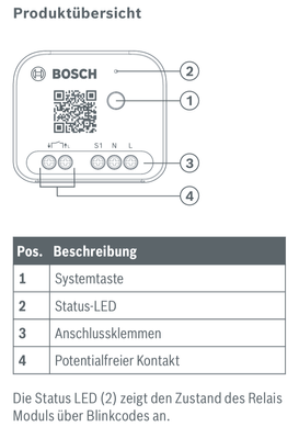

Schonmal in die Anleitung geschaut?
Pos. 3 mit L, N, ggf. S1 bildet die Versorgung des Relais. Hier braucht es 230 V.
Pos. 4 ist der potentialfreie Kontakt. An den Kontakt mit eingehendem Pfeil legst du deine 5 V. Die kommen am Kontakt mit herausgehendem Pfeil wieder raus, sobald das Relais "eingeschaltet" ist.
