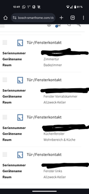

Hallo, wir sind umgezogen und beim abschrauben der Bosch tür fensterkontakte wurden die Batteriedeckel vertauscht.  Wie könne wir diese wieder zu ordnen?

Selben Fall hatte ich beim Umzug auch. Es gibt zwei gute Möglichkeiten:
1. Variante:
  • In der App "Mehr" - "Protect+" öffnen.
  • Auf "Jetzt abschließen" klicken. Keine Sorge, da passiert noch gar nichts.
  • Du bekommst eine Übersicht all deiner Smart Home Geräte mit dem Raum und Gerätename.
  • Außerdem steht dort zu jedem Gerät die Seriennummer, die du im Deckel findest. Screenshot_20231125-104957.png
  • An jeden Sensor kurz den Magnet halten und in der App schauen, welcher den Zustand geändert hat. Diesen in der Liste suchen und den dazugehörigen Deckel anhand der Seriennummer zuordnen.
