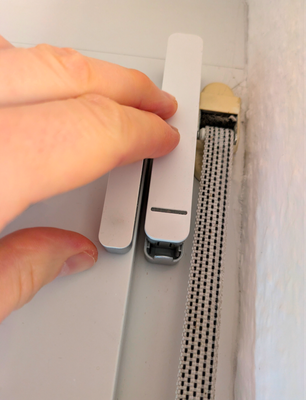

  • Den Sensor von der Halterung schieben. Wenn die LED nach unten zeigt, nach oben weg schieben. 1000027415.png

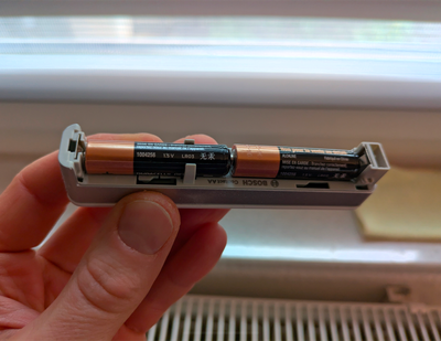

Nach dem Batteriewechsel muss nichts neu angelernt oder eingerichtet werden.
