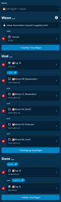

Um zumindest feste Feiertage und Anlässe in der Heimautomatisierung berücksichtigen zu können, habe ich mir nun doch die Mühe gemacht und selbst einen Kalender mit Zuständen und Automationen gebaut. Damit kennt das System das tagesaktuelle Datum und es lassen sich fixe Ereignisse, z.B. Tag der Deutschen Einheit oder Weihnachten, berücksichtigen. Flexible Tage, z.B. Ostern, natürlich weiterhin nicht.
Was braucht es (abweichende Umsetzungen sind natürlich möglich):
  • Jede Menge Fleiß, auch weil Automationen nicht kopiert werden können.
  • 47 Zustände (31 Tage, 12 Monate, 4 Jahre)
  • 47 Automationen
Hier noch kurz erklärt.
Jeden Tag um Mitternacht wird der Tag hochgezählt.
Beim Monatswechsel wird zusätzlich der Monat hochgezählt.

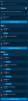

Am Jahresende wird das Jahr durchgezählt. Hier nicht mit echter Jahreszahl, sondern von 1 bis 4 (und wieder von vorn) zur Erfassung von Schaltjahren. (Dass alle paar tausend Jahre mal eines ausgelassen wird ist mir bekannt, habe ich aber ignoriert)
Hier noch die Berücksichtigung von 30 bzw. 31 Kalendertagen.
Und die Berücksichtigung von Schaltjahren.
Klar, eine integrierte Kalenderfunktion ist einfacher und wahrscheinlich auch umfangreicher nutzbar. Gibt es aber eben nicht. Vielleicht inspiriert das ja den ein oder anderen, um zumindest fixe Festtage und persönlich relevante Ereignisse besser in der Heimsteuerung berücksichtigen zu können. Die oder der Liebste freut sich vielleicht über eine persönliche Benachrichtigung zum Geburtstag oder die Erinnerung an den Hochzeitstag 😉.
Noch eine Verbesserung:
  • Bislang hatte ich beim Monatswechsel Tag und Monat zeitgleich in der Automation auf die neuen Werte umgeschaltet.
  • Weil nicht klar war, welcher Zustand tatsächlich zuerst neu gesetzt wird, musste deshalb in Automationen, die am Ersten eines Monats laufen sollen, immer beide Angaben als Auslöser und ver-und-ete Bedingung gesetzt werden.
  • Entsprechend schwierig wird es, wenn zusätzlich oder-Verknüpfungen in der Bedingung genutzt werden sollen.
Ich habe deshalb nun für den Tag eine Sekunde Zeitverzögerung zum Monat eingestellt. Damit ist sichergestellt, dass der Monat immer zuerst umgeschaltet wird. Entsprechend kann in Automationen immer der Tag als alleiniger Auslöser genutzt werden. Und der Monat als alleinige Bedingung.

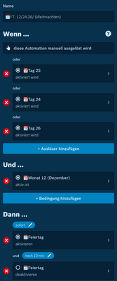

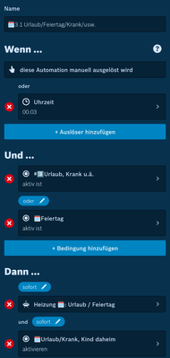

Hier noch ein praktisches Beispiel zur Nutzung.
Mein System stellt jeden Tag um Mitternacht einen Standardzustand her. Und entscheidet anhand von (in-)aktiven Zuständen in den darauffolgenden Minuten, welche Heizpläne und andere Dinge für den bevorstehenden Tag gelten. Auf diese Weise werden Bürotage, Home Office Tage, Urlaub usw. tagesaktuell für das gesamte Haus oder einzelne Räume berücksichtigt. Das nutze ich schon seit Einführung mehrerer Heizpläne so.
Anhand des gebauten Kalenders werden nun die eingetragenen Feiertage ganz automatisch als "Urlaub" gesetzt. Diese Tage sind mir bislang häufig "durchgerutscht".
 (Der Auslöser wird um Mitternacht gesetzt, wie im ersten Post geschrieben.)
 (Tagesaktuelle Entscheidung, ob ein Urlaubstag anliegt. Falls ja, wählen des erforderlichen Heizplans usw.)
Gleiches kann man natürlich auch mit echten Urlaubszeiträumen machen.

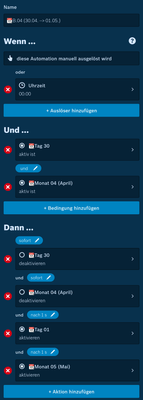

Ich habe mir den Kalender leicht verändert nachgebaut.
Tipp zum nachbauen: Zum einen bietet es sich an, den Kalender spät abends zu erstellen, da man dann nicht zu lange bei den Uhrzeiten scrollen muss.
Dazu habe ich den Monatswechsel so realisiert, dass der Monat immer gewechselt wird, wenn der 01. Tag des Monats aktiviert wird. So benötigt man keine Kunstpause beim Wechsel der Zustände.
Wenn mich nicht alles täuscht muss ich nun aber zumindest bei Terminen am 01. Des Monats X den Monat in die WENN Formel und den Tag dann in die UND Formel stecken damit es funktioniert. Bei allen anderen Tagen ist es dann anders herum.
Den jahreswechsel habe ich ebenfalls auf den Wechsel auf Januar realiziert (mit UND Formel aif Tag 01) und nicht auf den Tag selber.

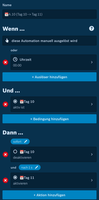

Beispiel per Worte:
1 Wenn Null Uhr ist - Bedingung Tag31 aktiv - Dann Tag31 deaktivieren UND Tag32 aktivieren
2. Wenn Tag32 aktiviert wird - Bedingung Monat Januar aktiv - Dann Tag32 deaktivieren und Monat Januar deaktivieren und Tag1 aktivieren und Monat Februar aktivieren
Beispiel per Bilder:
Tagwechsel Tag31-->Tag32
Tagwechsel auf Tag32Tagwechsel auf Tag32

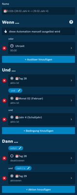

Monatswechsel Februar-->März - nicht im Schaltjahr
Monatswechsel Februar auf März nicht im SchaltjahrMonatswechsel Februar auf März nicht im Schaltjahr
Monatswechsel Februar-->März - im Schaltjahr
Monatswechsel Februar auf März im SchaltjahrMonatswechsel Februar auf März im Schaltjahr
